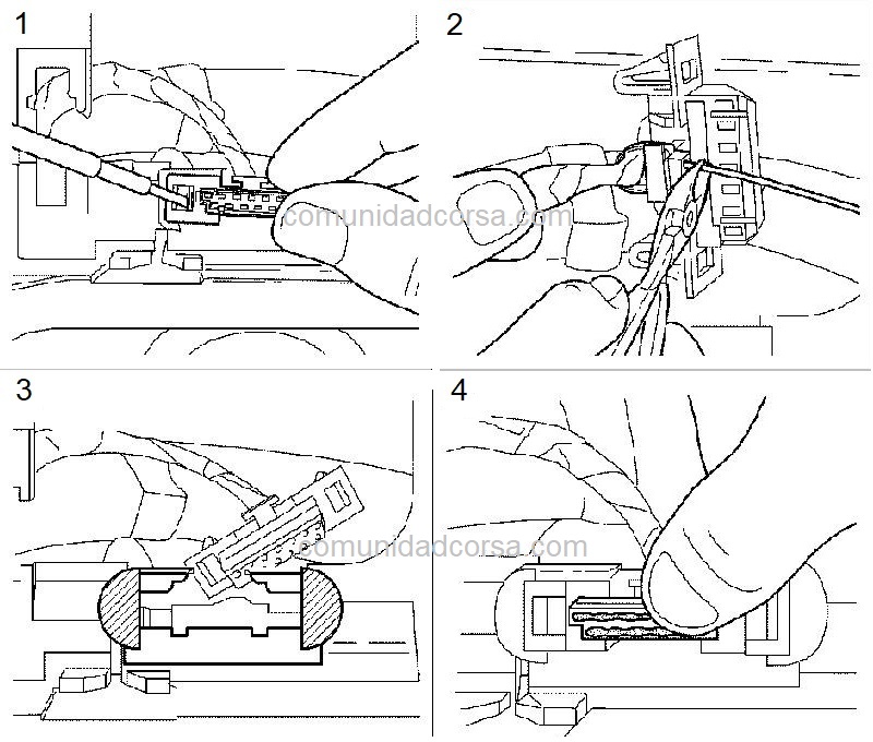

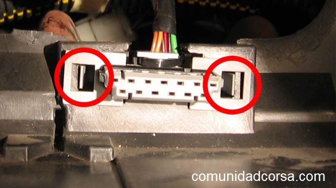

          El fallo no es solo que los contactos puedan estar sucios, sino también que se pierda el contacto entre la clavija y el conector en el propio cuadro. Por este motivo, se recomienda sujetar bien los cables con un brida, además de poner unas pequeñas almohadillas en la parte de atrás del conector, para asegurarnos de que no se pierda el contacto con las vibraciones del vehículo.
          Aquí unos sencillos pasos para arreglar este problema:
          En la imagen inferior, los círculos rojos marcan la zona donde irían las almohadillas, en su parte trasera (cuadro 3 en imagen de arriba).
