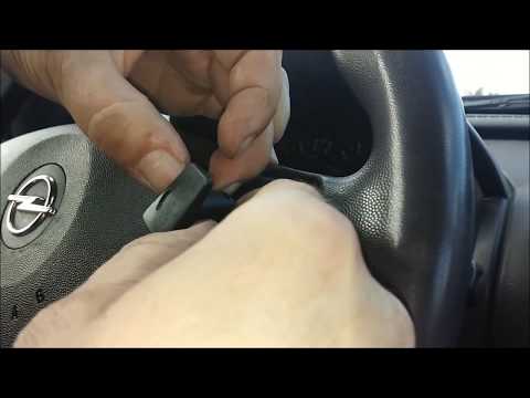

      Me han dicho que si saco los botones del volante aló mejor la pestaña se ha movido de y podría ser eso no?

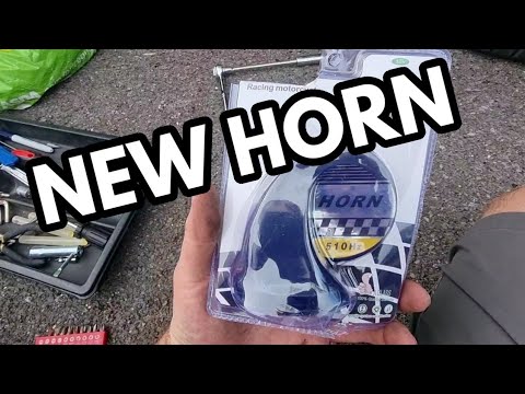

        Es a lo que me referia yo, que posiblemente los contactos del volante esten sucios o hagan mal contacto,pero yo probaria antes la bocina que creo es mas facil de comprobar, antes de tocar el volante.el fusible no me hace que sea ya que si esta fundido no funcionaria nunca, pero como es facil de ver tambien comprueba por si hiciera mal contacto,y ya no se si estos coches llevan relé de bocina que tambien puede fallar, pero yo empezaria por lo mas facil, ves comprobando cosas.

          Pero la bocina donde está en este coche ,se ve?
          a veces le doy golpes donde está el volante o apretó fuerte el botón de la bocina y funciona pero al cabo de un rato deja de funcionar y tengo que hacer la misma función,por esto te decía lo del volante,pero nosé porque vaya que se encienda la luz del airbag etc
            Entonces esta claro que son los contactos del volante, si tienes que quitar el airbag, lo mejor es desconectar la bateria y esperar algunos minutos para manipilar los contactos del airbag.

              entonces como recomendacion es quitar la bateria primero, esperar unos diez minutos y luego proceder a ver que es lo que pasa no? puede ser tambien , que muchas veces pita y otras no.Por eso te iba a preguntsr si lleva rele o donde está la bocina.

                A ver si vbas a manipular el airbag, lo primero es quitar el borne negativo de la bateria, nada mas.la bocina me imagino que ira detras del paragolpes delantero o en algun pase de rueda,y si lleva rele, mira en la caja de fusibles que suelen venir identificados, o en el manual del coche, yo por eso miraria primero la bocina si no es muy complicado, pero me da que va a ser los contactos del volante.
