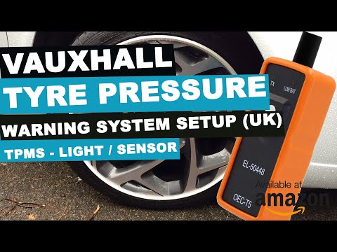

      La máquina necesaria para el reseteo de los sensores es realmente asequible y su funcionamiento muy sencillo. Tanto para cambiar los sensores como si somos de los que solemos cambiar los neumáticos de eje con ciertos kilómetros, viene de perlas, no teniendo que ir a ningún taller para esta operación.
      El modelo es TPMS EL 50448 OEC-T5 y lo puedes conseguir por unos 10€ en Aliexpress o por unos 15€ en Amazon.
