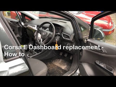

    En los primeros 3 minutos del siguiente vídeo, se ve cómo hay que desmontar primero el embellecedor que recorre la consola de lado a lado y luego quitar los aireadores. Nada de esto tiene tornillos; simplemente es tirar para soltar las grapas.
