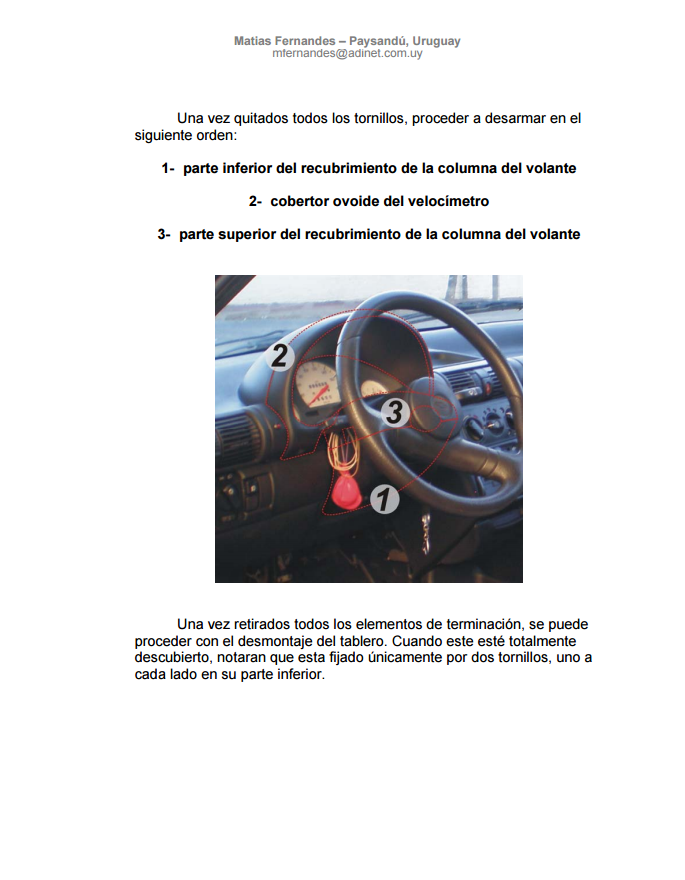

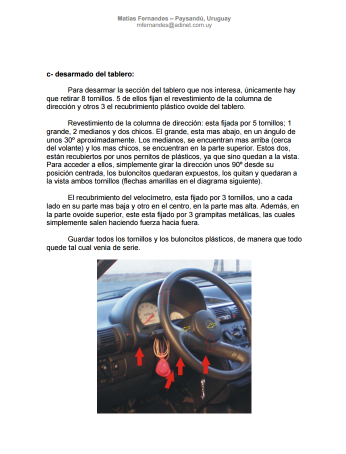

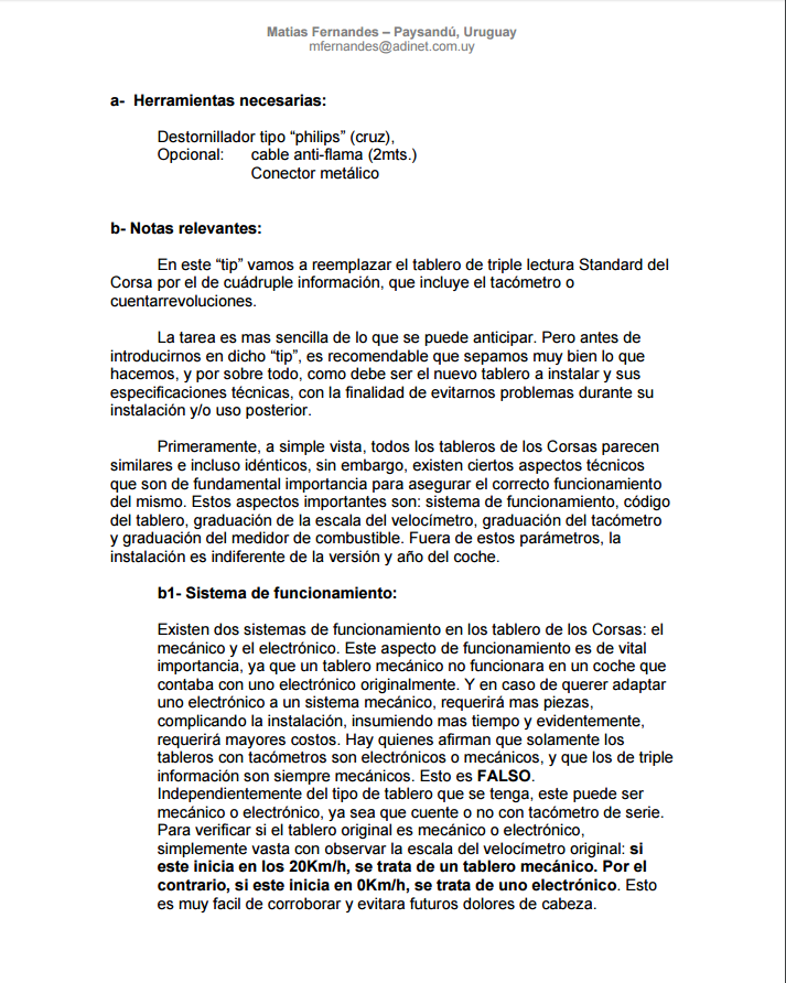

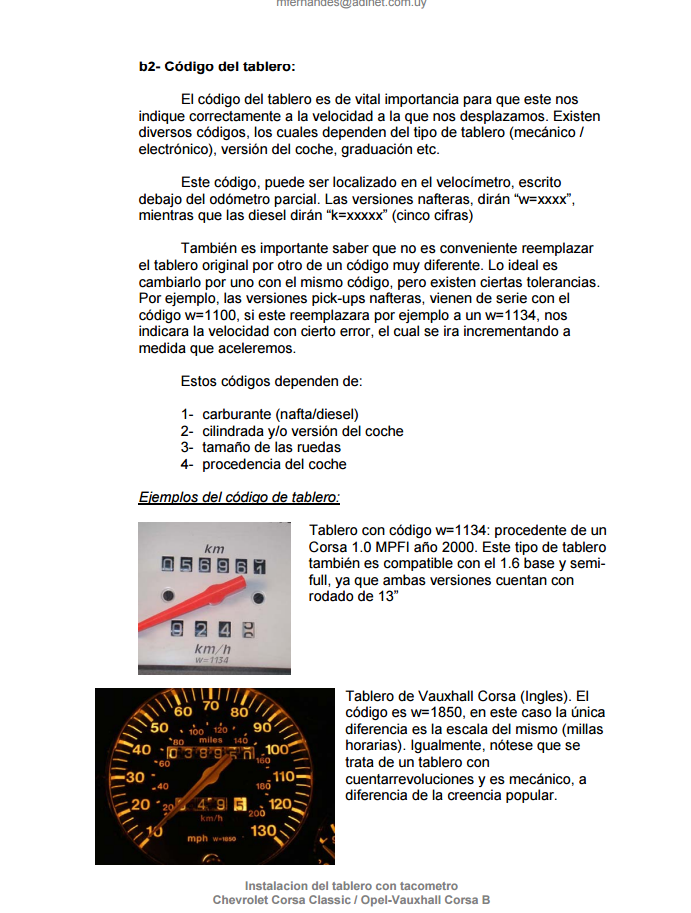

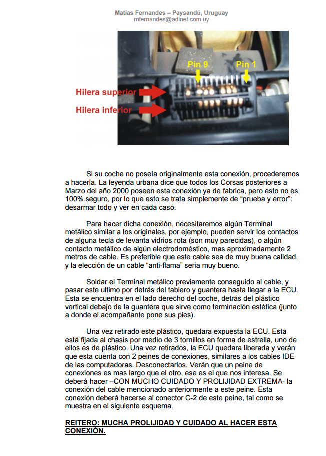

    Buenas, pues aquí os dejo un tutorial desarrollado por Matías Fernandes que nos explica como hcer una instalación del tacometro en nuestro vehiculo.
    Mas concretamente nos explica como realizar un cambio de un tablero triple (Solo 3 esferas) por uno Cuadruple, ya que algunos corsas tienen el de solo de 3
    Aquí os lo dejo:
