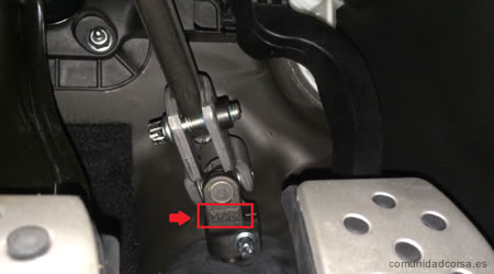

Si los últimos ocho dígitos del número de bastidor de tu unidad no están comprendidos en dicho rango, no hay nada de que preocuparse y puedes conducir tu Corsa sin problema alguno, con total normalidad. Si tu unidad cae en el intervalo afectado, el siguiente paso es comprobar un código situado en un cardán de la columna de dirección, en la zona de los pedales del conductor. Con el vehículo arrancado – y con el freno de mano puesto o la caja automática en P – debemos girar la dirección hasta ver el código estampado en el cardán, cuyo código estará situado boca abajo. Con la ayuda de una lintera, apuntad el código.
Opel ha publicado un pequeño vídeo de ayuda, que podéis consultar aquí.
Si el código es 20E4 o 20K3 la unidad está afectada y no debe ser conducida. Repetimos, no se debe conducir el coche. Llamad al concesionario o servicio oficial a la mayor brevedad posible y seguid sus instrucciones.
Si el código no es uno de los dos antes recogidos, el coche debería ser llevado a un concesionario previa cita para confirmar que no se trata de una unidad afectada.
