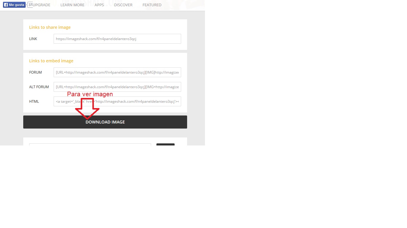

                Y17DT Muchas gracias por la explicación... pero pincho en las imágenes ue has puesto y no se ven... sale otra página... saludos.
                O kattxy
                  Re: BRICO C- sustituir elevaluna eléctrico 5p.
                  Originalmente publicado por Javivi Ver Mensaje
                  O kattxy
                  Pincha en download image y te la podras descargar.
