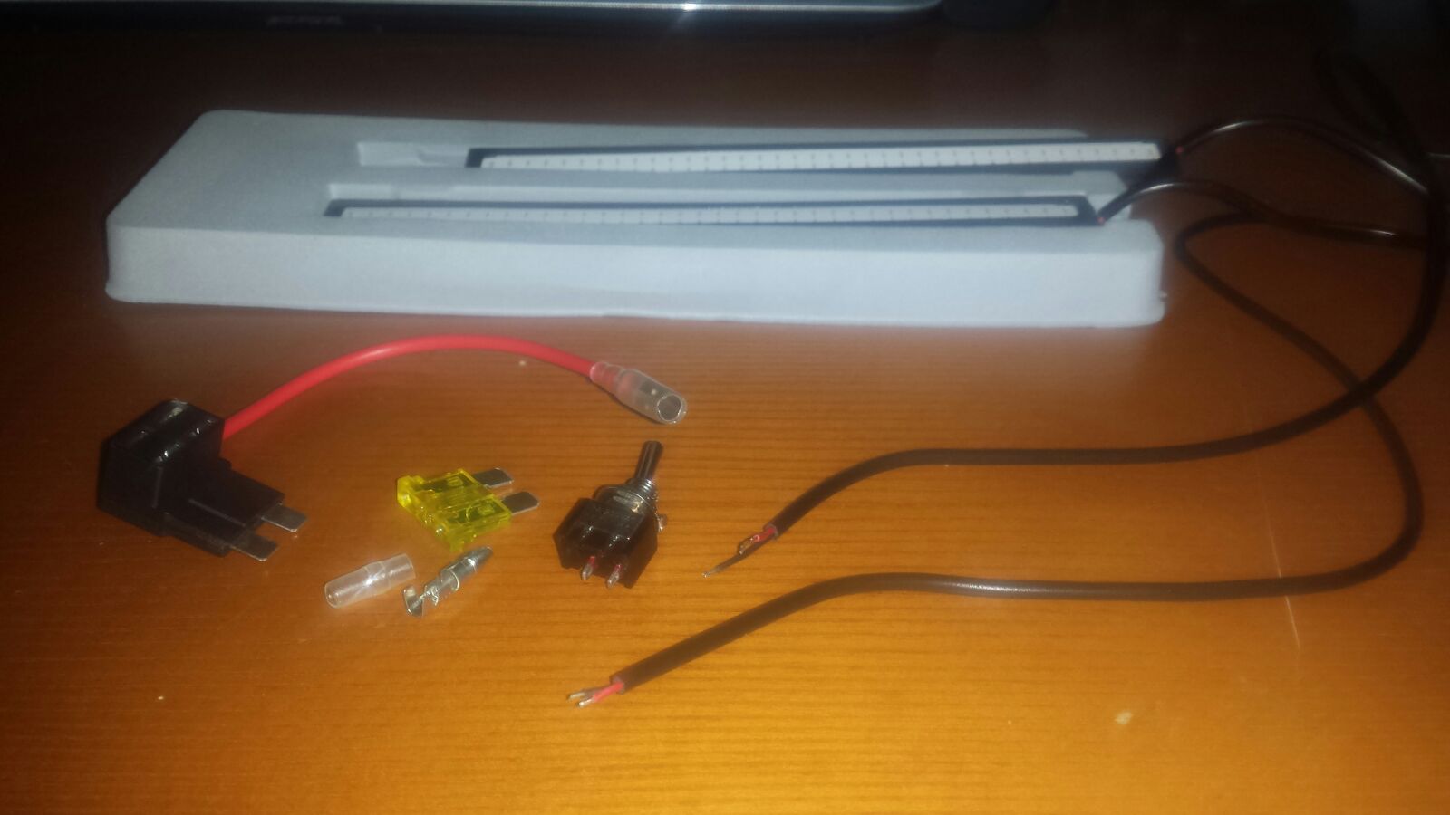

    Hola a todos, aquí os dejo un mini guía de como ponerlos rápidamente y sin gastarse mucho dinero! (unos 6e)
    Material necesario:
    Fusible dual (para sacar positivo de otro fusible)
    Led de 17cm (pensaras que son pequeños pero alumbran de la ostia)
    Boton para encender y apagar cuando lo quieras (opcional), de esto no dejo enlace ya que el anterior dueño me dejo un botón puesto
    Precio mas o menos: 5/6€
    Importante: no enchufes el fusible hasta que tengas todo puesto ya que como toques chapa con el fusible puesto te quema el fusible (te lo digo por experiencia)
    Manual:
    1º Ir donde los fusibles y quitar cualquier fusible (el porta fusible viene con un fusible amarillo, a si que e quitado uno amarillo, exactamente el primero amarillo de la izquierda, si quitas este fusible podras dar los leds sin tener que dar el contacto)
    2º Poner el porta fusible con los dos fusibles en el lugar de el fusible quitado (la foto no se ve mucho por el flash, encima era de noche y las prisas.., pero esta en el primero amarillo de la izquierda)
    3º Pensar por donde vas a pasar el cable positivo del fusible (el fusible que sacas solo tiene positivo, el negativo lo sacas de cualquier tornillo), dejo un ejemplo de como tire yo los cables. (el tornillo ese dibujado que es el negatio,esta donde lo e dibujado pero esta debajo del plastico)
    4º Pensar donde pegar los led (esto es facil, mira mi resultado y si te gustan hay adelante)
    5º Hacer toda la instalación (recomiendo con un botón para encender y apagar cuando quieras)
    5aº Ejemplo de donde poner el boton (un ejemplo sacado de el usuario Spook)
    6º Disfruta de tu leds nuevos!
    Resultado: (foto de dia y mira como alumbran! por la noche ni te cuento)

                  vale voy a intentar ayudarte mas aun
                  como veras cada led tiene dos cables rojo y nego
                  rojo : positio
                  negro: negativo
                  primero de todo, piensa donde poner el boton (y ponlo antes de seguir con el manual) y piensa donde pegar los leds (esto no hace falta que lo hagas)
                  segundo el porta fusible sale un cable rojo, pues bien a ese cable rojo le tienes que empalmar otro cable y tiene que ir hasta el boton (da igual en que lado lo enganches)
                  y ahora de el boton sobra otro hueco para otro cable, pues le metes otro cable y ese cable tiene que ir a los dos positivos de los leds (al cable rojo de los dos leds)
                  ahora como veras sobran dos cables negros que los leds, pues mas de los mismo un cable a los dos negros y lo enganchas a cualquier tornillo que veas (yo use el tornillo que esta quitando el plastico de las marchas)
                  espero haberte ayudado mas y no liado mas!cualquier cosa estare mañana antento la posteas y te ayudo
                  o te paso mi wh si quieres por mp por si tienes mas dudas
                    Re: B - Led en el interior
                    es mas toma, espero que entiendas esta captura (cable rojo es el positivo que sale de el portafusible puesto donde los fusibles), cable negro (es el negativo que sale de el tornillo) el tornillo esta donde lo e dibujado pero esta debajo del plastico
                    seria sale de el porta fusible, y con el cable llevas al boton (tiene dos salidas lo metes en una salida) ahora de la otra salida metes otro cable y ese cable a los rojos de los leds
                    y ya de el tornillo un cable a los dos negros de los leds
                    pd: no enchufes el fusible hasta que tengas todo puesto ya que como toques chapa con el fusible puesto te quema el fusible (te lo digo por experiencia)
                    como ves es super facil y intenta esconder bien los cables
