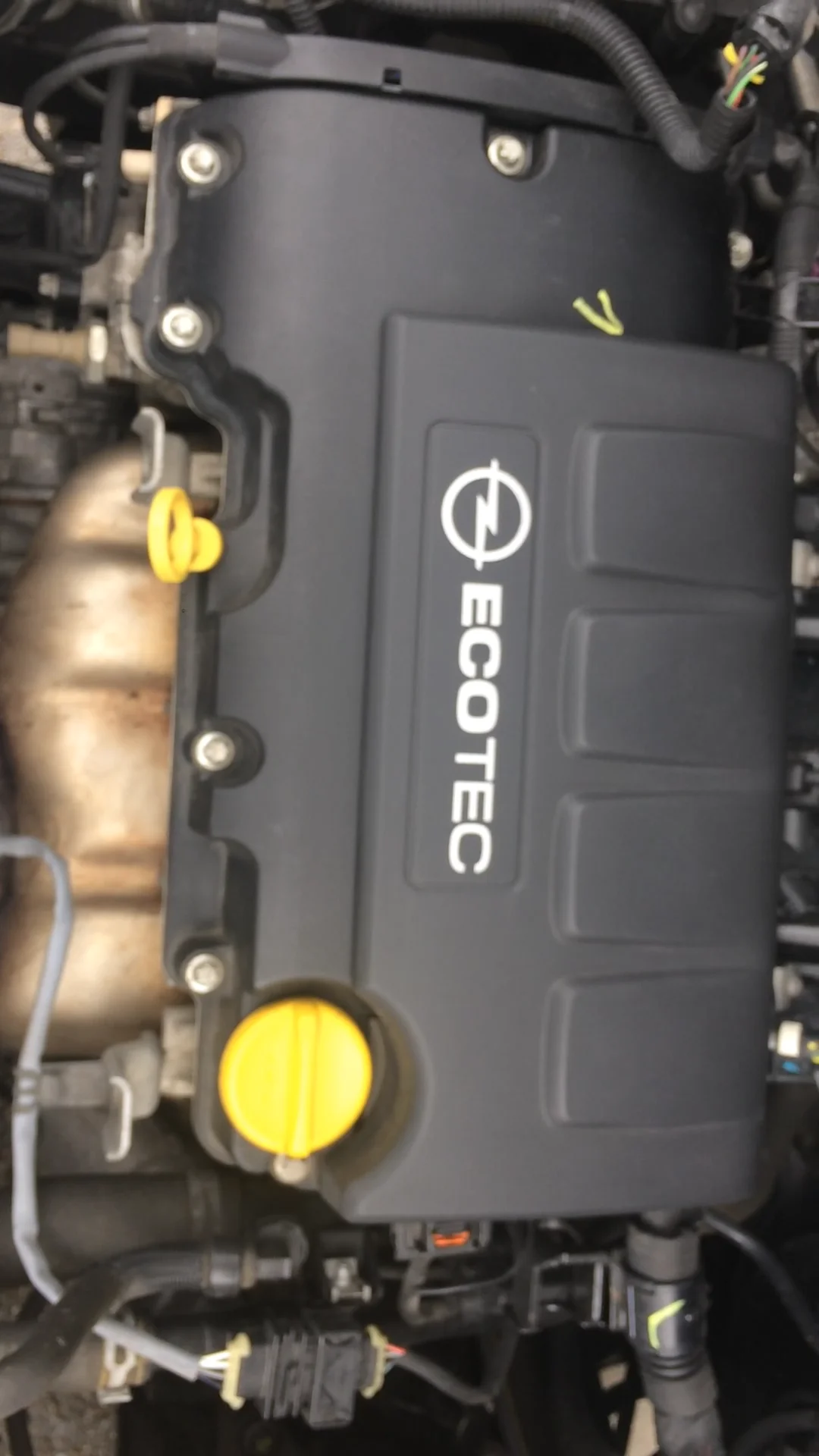

    Antes de nada, tengo pocos conocimientos de mecánica, pero estoy empezando poco a poco a aprender cosas.
    Estoy algo mosqueado con mi coche, porque hace este ruido y al principio pensaba que eran los taqués, además me lo comentó un amigo que es bastante fino en estas cosas. En el taller, que se supone que es de confianza me dijeron que era normal, que eran los inyectores (no se lo creen ni ellos, he tenido y tengo más Opel en casa de gasolina y ninguno hace ese ruido). Antes de llevarlo a otro taller (lógicamente) me gustaría que me dijerais que puede ser.
    Como detalle, hace ese ruido al ralentí, pero cuando no hay inyección de gasolina (es decir, bajando, con la marcha engranada o sin pisar el acelerador) no lo hace. Sí lo hace cuando acelero (se aprecia peor, pero se aprecia). A ver si os sirve de ayuda.
    He leído que a veces se soluciona con un cambio de grado de aceite. El que me echaban en el taller era un Mobil 10w40, cosa que me ha llamado la atención porque se recomienda un 5w30. Cualquier ayuda, os la agradecería.

        los taqués suenan algo con aceite inadecuado, los inyectores suenan algo (y más con un colector de admisión de plástico...), y las cadenas de distribución también (y más con el tensor gastado), además los 1.0 / 1.2 siempre suenan algo como a sonajero (más el tricilíndrico), pon la oreja en el motor y mira a ver si el ruido viene de la distribución (a la izquierda si lo miras de frente), los taqués (en el centro) o de los inyectores (en el centro y detrás) o de los tres...

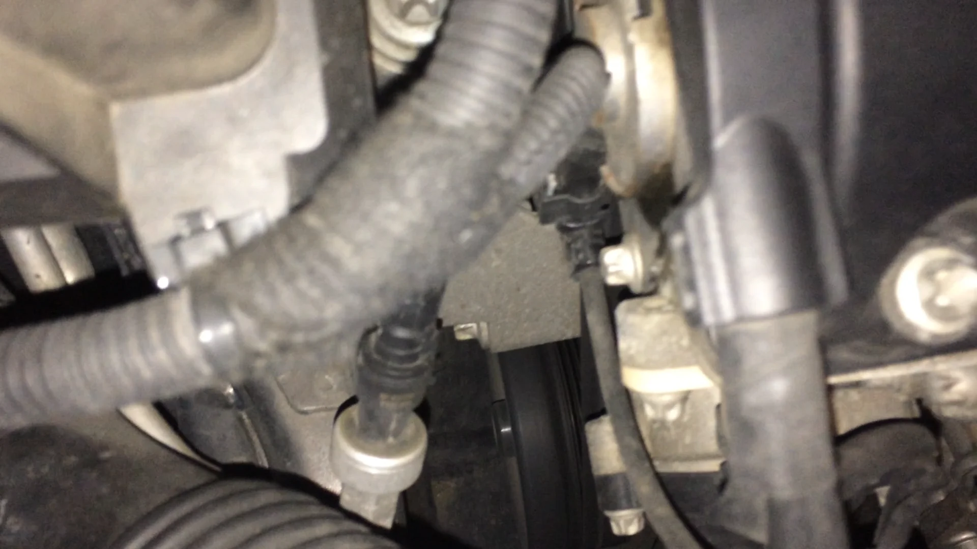

              Sí, es ese motor... Pero en el vídeo se ve, y se ve a la cadena girando. Puedo estar equivocado porque mi nivel mecánico es muy básico, pero en el vídeo yo veo correa, a no ser que os refiráis a otra cosa?
                Re: Ruido ¿Taqués? ¿Inyectores?
                Originalmente publicado por Satellite Ver Mensaje
                La correa que ves es la de accesorios, no la de distribucion. Que no tiene que ver nada.

                    Cuando digo que mi nivel mecánico es muy básico a eso me refiero pero ganas de aprender hay muchas
                    No obstante, en el vídeo y en persona el ruido parece que viene de atrás.
