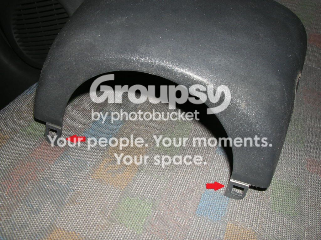

        Antes de nada hay que desconectar la batería, porque vamos a manipular la llave para sacar el bombín; y al salir, se va a quedar el switch en la posición "I". Luego hay que desmontar las dos piezas de plástico que cubren todo el conjunto. Primero la superior, que sale levantando esas dos pestañas que la enganchan a la inferior. Se levanta de delante y se saca de atrás.

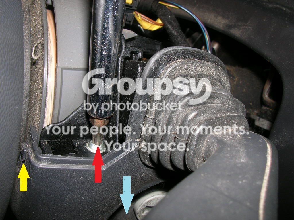

        Seguimos con la parte inferior. Hay que sacar ese tornillo con una punta Torx T20, y otro más que hay al otro lado del volante en la misma posición. La flecha amarilla señala al saliente donde va enganchada una de las pestañas de la foto anterior. La flecha azul señala al embellecedor de goma, que se saca levantándolo del borde exterior y tirando con cuidado.

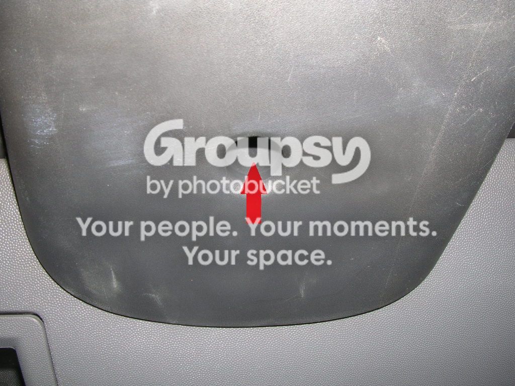

        Luego quitamos este tercer tornillo, también con un destornillador T20, y la pieza inferior sale hacia abajo.

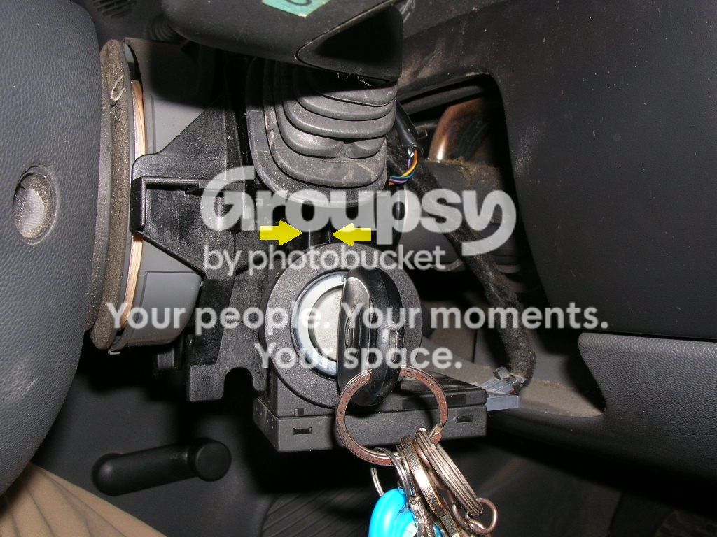

        Para sacar el bombín, la llave tiene que estar en esa posición. Hay que presionar el pestillo que lo bloquea, metiendo un destornillador por detrás del conector de la palanca del limpiaparabrisas, y tiene que pasar por entre esos dos nervios de plástico.

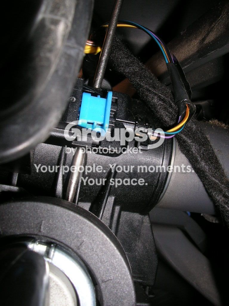

        Tal que así. Se presiona un poco el destornillador y el bombín sale tirando de la llave.

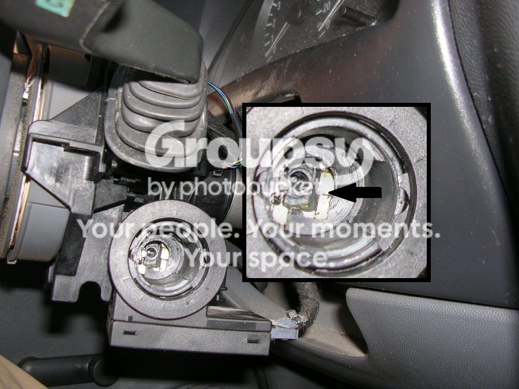

        Ya tenemos el bombím viejo fuera. Al sacarlo, se sube el pestillo que bloquea la dirección; y hay que volver a bajarlo para que el bombín nuevo pueda entrar hasta su posición. En el detalle ampliado se ve un escaloncito sobre el que hay que empujar hacia abajo para que baje la pieza
        Tiene que quedar tal que así, de lo contrario es imposible encajar el bombín nuevo en su sitio.
