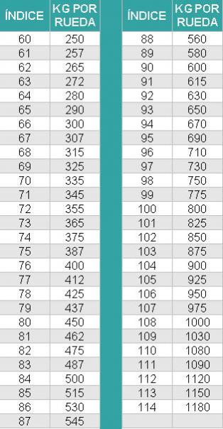

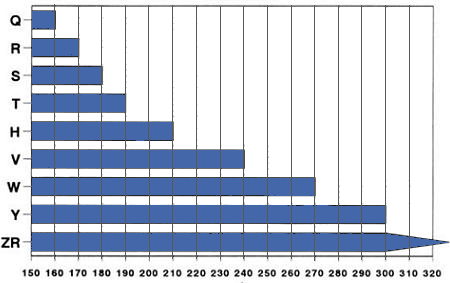

1. Medidas. Comprende los siguientes valores: anchura en mm, relación entre altura y anchura, estructura, diámetro interior en pulgadas, índice de carga y límite de velocidad máxima.
En el ejemplo 185/65 R15 88T, tenemos un neumático de anchura 185 mm, relación del 65% entre la altura que va de la llanta hasta el punto de contacto con el suelo y la anchura del neumático, estructura Radial, diámetro interior del neumático (o diámetro exterior de la llanta) de 15”, índice de carga 88 (que equivale a 560kg), y utilizables a una velocidad máxima T, que equivale a 190km/h.

Tabla de índices de carga
Tabla de índices de velocidad
