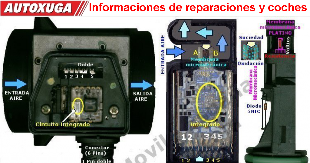

              Por si te sirve para complementar:
              Explicación de cómo funciona el circuito del Caudalímetro y formas:
              http://www.autoxuga.net/cursos/Cauda...dalimetro5.htm
