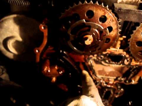

    Que potra, acabo de encontrar un video que esta el tensor exactamente igual que el mio!, le pasa exactamente esto:

      Me autorespondo, jejeje: Si, el tensor tiene que estar duro de narices y no poderse meter con mano. Algunos fabricantes de repuestos lo venden con una anilla que sujeta la presion del bulon y que hay que quitar una vez instalado.
      En el caso del tensor de mi coche se le ha salido el reten, de ahi la rotura y falta de presion que solo se mejora al subir de 3000Rpm que es cuando el aceite sube con mas fuerza y empuja un poco mas la cadena
