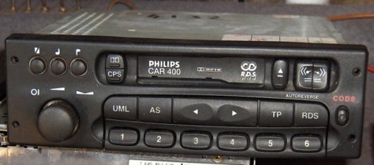

    En mi corsita b, no le funciona el casete y he pensado en cambiarle el radiocaset de origen por un radiocd panasonic que tengo por casa.
    Lleva pantalla TID con la hora,fecha/emisora y la temperatura exterior y no me gustaria perder la info de las emisoras en la pantalla, ya que me parece muy comodo.
    Existe algún interface para conectar otra radio y no perder eso, o tengo que ir a morir a una radio original?
    Pongo una foto de una radio como la que llevo.

    Si es igual que en los Corsa C de la primera fase, la información se envía por un puerto I2C (léase I cuadrado C). Pregunta en las casas especializadas si hay radios que lo soporten (lo dudo) o que tengan un adaptador (también lo dudo). Si te fijas, la mayoría de las radios que se venden (por no pillarme los dedos, yo creo que todas) llevan la pantalla incorporada y muestran esa información en la misma. Es más estándar y más barato que hacerlo como en nuestros coches (y menos cuco, claro).

        En los corsa B la pantalla de arriba solo funcionaba para ese modelo de radio, con todas las demas se anulaba un cable para que la pantalla funcione con la fecha y la temperatura, usando para la informacion de la emisora la propia pantalla de la radio. El invento del jack lo bueno que tiene es que puedes poner la musica del mobil o un mp3, teniendo mas musica que en una cinta.
