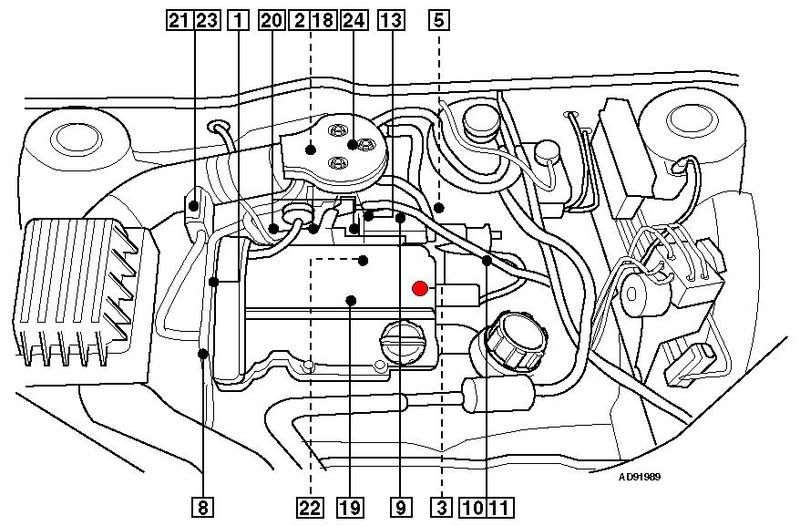

    Hola, alguien tiene alguna foto del sensor cigueñal y de donde va ubicado en un Corsa B 1.0 12V?
    Puede q se ha estropeado y estaba pensando en cambiarlo yo mismo

    Mira las ilustraciones abajo, el punto rojo es donde esta el sensor.

      PERDON POR LA PATUDES PERO EN EL CORSA CITY 1.0 MOTOR X10XE ELCENSOR DE CIGUEÑAL VA EN EL NUMERO 1 DE TU ILUSTRACION

        Ok, graccrias a los dos, mirare en las dos posiciones.

                    Pues yo también tengo el Autodata, y estoy con menendeze, en la posición nº 3 está el sensor de posición del cigüeñal, mientras que en la posición nº 1 está el sensor de posición del árbol de levas.
                    Por lo menos es lo que me indica a mi el Autodata (versión 2006)

                      Recordad q mi motor es el X10XE, de 3 cilindros.

                        en el motor X10XE LA POSICION VA EN EL NUMERO 1 EN EL NUMERO 3 VA LA EGR.
                        Y PARA DESPROGRAMAR LA FALLA DESCONECTA EN NEGATIVO DE LA BATERIA UN UNOS MINUTOS Y BORRARA LOS ERRORES GUARDADOS.

                          asi es, la posicion va en el 1 y 3.... como lo indica chachito

                            Cambiado el sensor del cigüeñal, Ref para un X10XE: 6238109.
                            Segun la foto de arriba va mas o menos en la posicion 22. Se ve desde abajo. Va entre el carter y la direccion.
                              el corsa 2001 donde lo lleva, ya que presento una falla con mi carro y es que se me apaga en ocaciones cuando me detengo, cambie la bomba de gasolina, filtro de gasolina y aire,bujias y cables,sensor de oxigeno, limpieza de cuerpo de aceleracion, y aun la falla sigue.. me digeron que revisara el sensor de movimiento que se encuentra en el cigueñal, pero no se donde esta.. si pudieran ubicarme con la imagen publicada arriba a que numero le corresponde a mi corsa 2001
