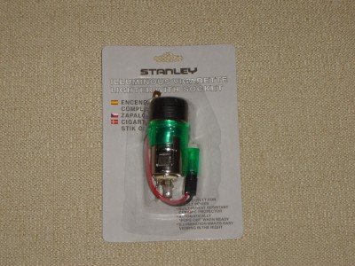

    Bueno pues resulta que el mechero sin usarlo si quiera pues no me funciona, y pues he comprado uno nuevo por Ebay. El caso es que me han mandado el soporte también y habia pensado en usarlo.
    Supongo que es tarea fácil sacarlo. Simplemente con quitar la parte esta que parece como una rejilla donde va acoplado el mechero pues sera suficiente. Si alguno lo habéis hecho me comentais algo jeje.
    Así ya se queda bien del todo, ya que del cargador del Parrot y del móvil pues esta rayado aunque no pierde el brillo jeje.
    Bueno ya me direis!! Saludos. Os adjunto una imagen del mechero nuevo

        Lo más fácil para quitar el soporte del mechero (plástico rectangular con rejilla para monedas... supongo que os referís a esto jeje) es quitar el marco con el forro de "piel" de la palanca del cambio (tirar del forro hacia arriba sin problema) y, una vez abierto ese espacio de la palanca, metemos la mano y empujamos el soporte del mechero hacia arriba.
          Sí, eso es lo fácil, o haciendo palanca con un destornillador ^^... Lo difícil es quitar el mechero de esa pieza.
          @javierorrios
            Ups! Pues ya ves... nunca se me ha ofrecido quitarlo de ahí y no sabía que fuera tan complicado jaja. Suerte
              Si que es complicado si, yo lo he intentado con mi el de mi zafira que es igual que le del corsa y si, esta duriiiisimo, vamos que antes lo rompes que sacarlo....
                Es jodido sacar solo el mechero, yo cambie el portamonedas por los botones calefactables y tuve que cargarme el portamonedas para sacarlo, en los desguaces tienes a tutiplen y te lo dan por cuatro duros.
