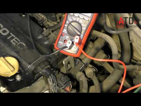

    ¿Y qué tipo de comprobaciones eléctricas (con polímetro o Torque pro) podría hacer para comprobar la sonda?
    esto te puede ayudar
      Muchas gracias, muy instructivo
