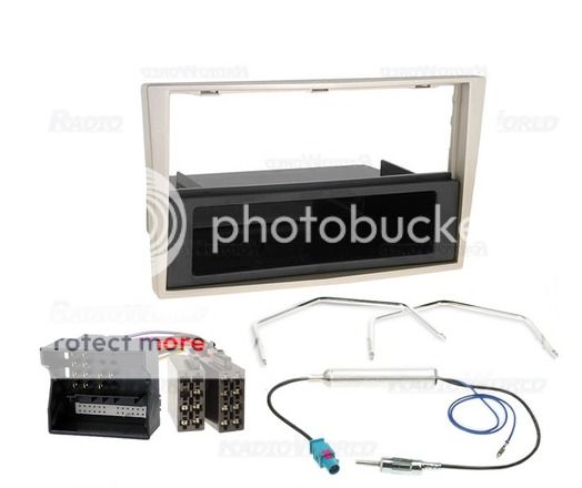

    O sacarlo con un poco de ingenio como lo sacamos la mayoría. Metes 4 destornilladores o similar en cada alojamiento, estando seguro que entren hasta que cedan las pestañas que sujetan el radio cd, y luego con dos de ellos, tira hacia a ti poco a poco moviendo un poco hacia los lados y ,poco a poco, debe ir saliendo. Una vez fuera ya no tiene mucho secreto, si vas a poner un 1din o 2 din standard compra su marco Fascia correspondiente para Corsa y el conversor de conector Fackra a ISO (solo si es un D), te dejo un link de un adaptador 1DIN para que lo veas.
    http://www.ebay.es/itm/Vauxhall-Corsa-D ... 3f0ef950d0
    Si compras un OEM sería encajarlo sin mas.

      En el segundo link de ebay que me has puesto veo que van incluidos también los extractores, ¿no?
      Y entonces el nuevo aparato iría en la parte de arriba, y el hueco ese negro me valdría como para meter cosas, móvil, etc..
      Y otra cosilla, con un aparato nuevo, ¿perdería los controles del volante?
        Exactamente, es todo lo que necesitarías, en la parte de arriba como tu dices iría la radio y al ser 1din quedaría la parte de abajo para meter cosas.

                Mírate otros embellecedores para 1 Din, porque también los hay con la guanterita pintada. Como la de la foto, en negro, la veo un poco cutre.
