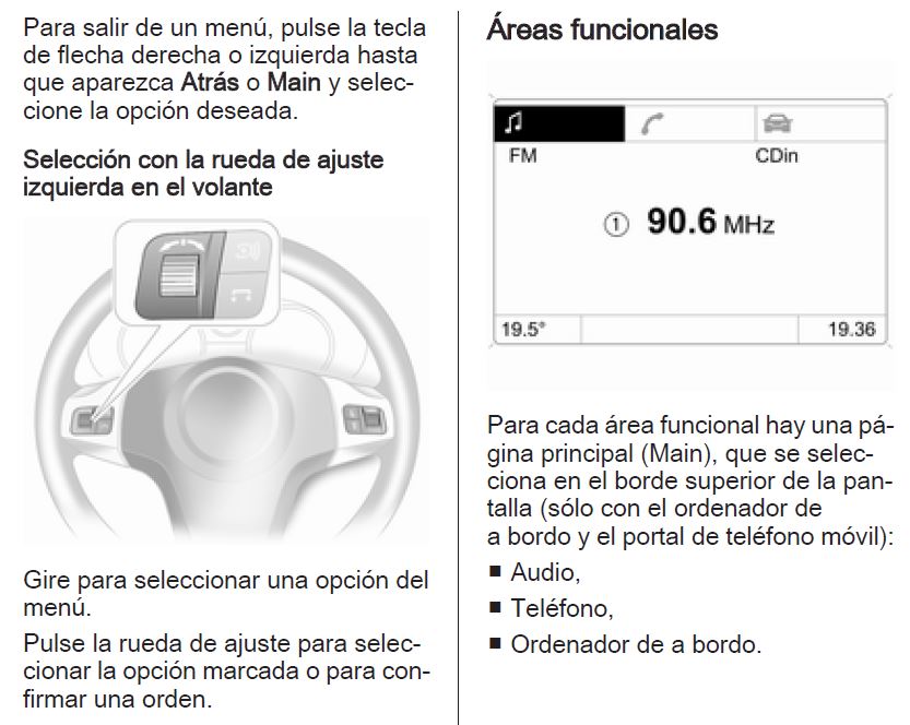

        Gracias, pero sigo sin aclararme. La ruedecita de la izda cambia entre las pestañas de la pantalla del salpicadero, pero ninguna pestaña tiene el dibujo de la llave inglesa. He mirado el manual, pongo 2 capturas:
        y aquí va la 2ª foto:
        En la 1ª indica la ruedecita a utilizar.

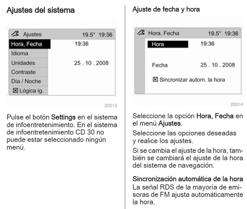

        En la 2ª dice que el utilice el boton Settings. Ese boton viene en la radio cd30. Yo llevo navegador...no tengo ese botón!!
        Luego ya veo en la siguiente imagen todas las opciones de la pestaña con la llave inglesa, pero no sé llegar a ella, sin boton settings

          A ver cuando pulsas el boton entraras en la configuracion de la pantalla y hay como te indica el dibujo tienes varias opciones, luego con el mismo boton del volante si desplazas la ruleta hacia arriba o hacia abajo veras que en la pantalla va cambiando, cuando te situes donde quieres llegar has de volver a pulsar para seleccionar y veras como vas entrando en los submenus que te aparecen,siempre es el mismo boton pulsar y desplazar no tiene mas, en el caso tuyo ha de aparecer una llave o en la del coche y hay iras entrando dentro de los menus.

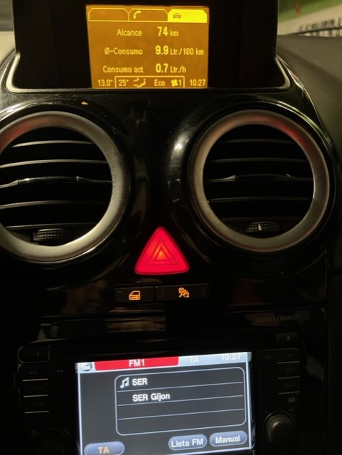

            Subo foto de lo q veo en la pantalla del salpicadero. Esta la pestaña del cochecito con consumos, etc, la pestaña del telefono, pero nada mas. Hay una tercera pestaña que no tiene nada.
            Con la ruedecita me puedo mover entre esas 2 pestañas, y pulsandola entra en cada una de ellas y me muestra las diferentes opciones. Pero no tengo la de la llave ingles por ningun lado para ajustar fecha/hora.
              Pero has probado cuando estas en la pestaña del cochecito a pulsar de nuevo el boton del volante, porque se tendria que desplegar otro submenu para poder borrar los parciales de kilometros,consumos, y si no recuerdo mal ,tenias otras opciones ademas de la hora.
                Sí, en la pestańa del cochecito, si pulso la ruedecita puedo borrar los 2 contadores parciales BC1 y BC2, y la tercera opcion es empezar temporizador, pero ni rastro de fecha/hora

                  Pues aqui hay algo raro,este era mi modelo y veo que es diferente tu foto a la mis, no se te abra jodido la conexion canbus.

                    No creo que sea ningún error de cambus, comunica todo perfecto, clima incluido. Veo q tienes 2 pestañas: ajustes y el cochecito. Yo llevo 3: una en blanco (que imagino q debería ser la de ajustes), otra por el bluetooth, y la última el cochecito....
                    Alguien más podría subir fotos de su pantalla de salpicadero?
                    Gracias
