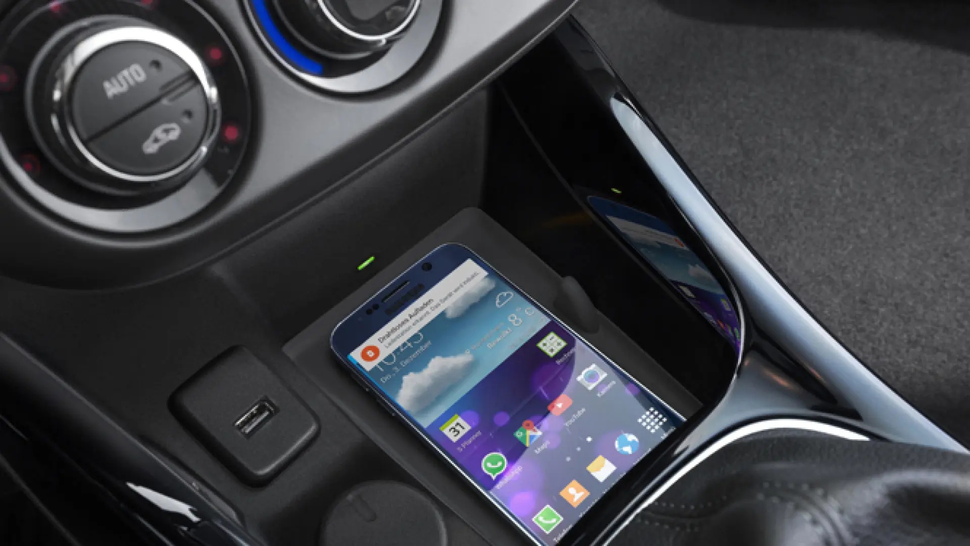

Buenas a tod@s. Me gustaría saber si alguien usa el cargador inalámbrico del nuevo corsa E. Hay que activar algo? Con qué móviles os ha funcionado? Yo particularmente he probado con un Galaxy S6 edge y un LG G4 y la lucecita no se pone verde, vamos, que no carga.
Gracias.
Conste que no tengo ni idea pero no parece que eso tenga que depender del modelo de teléfono. El receptor o secundario que se conecta al móvil ¿lleva un micro usb?
En su momento leí algo de información sobre este asunto y da la sensación de que los de Opel (o los periodistas) no saben de que hablan y para más inri no sale ni una foto del invento. Un misterio:
Hoy por fin he conseguido que funcione con un galaxy s6. Tiene que ser compatible con qi o con powermat. Lo que no dicen es que tienes que quitar la base de silicona que tiene para que funcione, o al menos es como yo lo he conseguido
no va a funcionar, pero eso no depende del modelo de teléfono (con el receptor todos funcionarían). Lo que pasa es que, como es habitual, los fabricantes no explican NADA, solo dicen que su coche tiene magia.
Si el teléfono lleva el bobinado secundario de fábrica (pocos lo tienen) funcionará, en caso contrario toca ponérselo.
Lo de que haya que quitarle el envolvente de silicona o la funda, es debida a que es necesario que ambas bobinas, la primaria que esta en el coche y la secundaria que lleva el teléfono, deben estar muy cerca para que exista inducción entre ambas. Esto en mi opinión le quita mucho de practicidad al sistema, ya que, si es necesario "pelar" el teléfono para cargarlo............... no mola.
Mi teléfono tiene carga inalámbrica integrada, y funciona perfectamente con otros cargadores inalámbricos. Además de que es hermético, no se le puede quitar la tapa trasera. Pero me extraña por qué no funciona con el cargador del coche.
