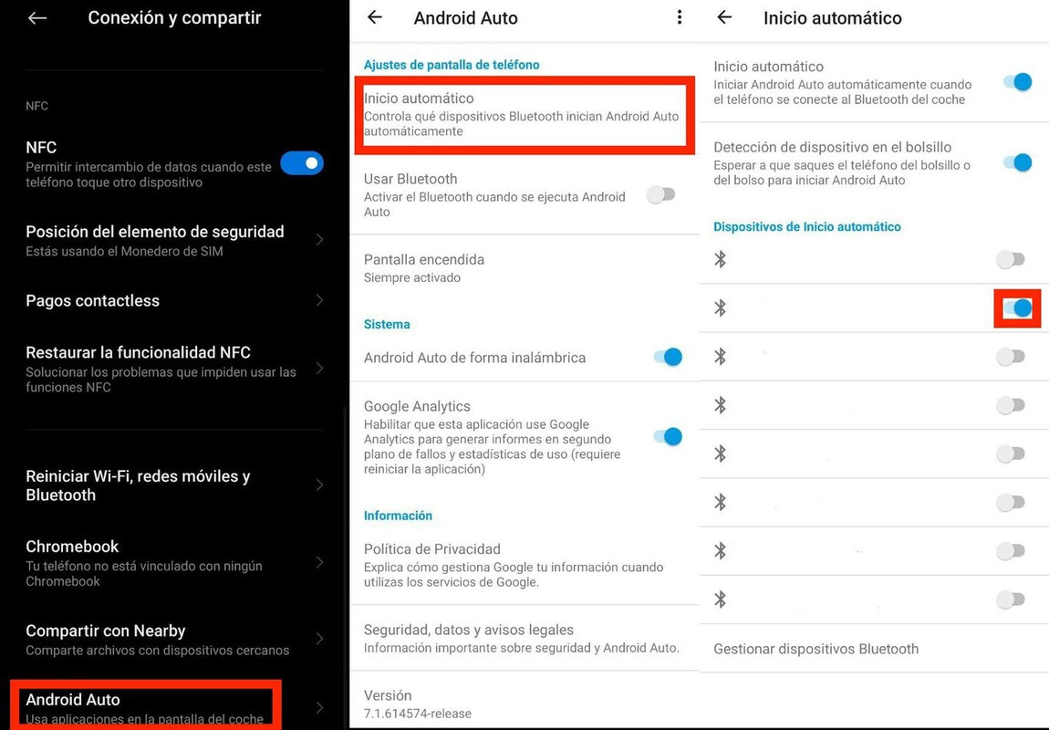

                Prueba con las siguientes instrucciones, a ver si hay suerte:
                • Abre "Ajustes".
                • Pulsa en "Conexión y compartir".
                • Ve hacia la parte de abajo y selecciona "Android Auto".
                • Después ve hasta el apartado "Inicio Automático".
                • Por último, debes activar el dispositivo Bluetooth que tengas emparejado que se corresponda con tu vehículo.
