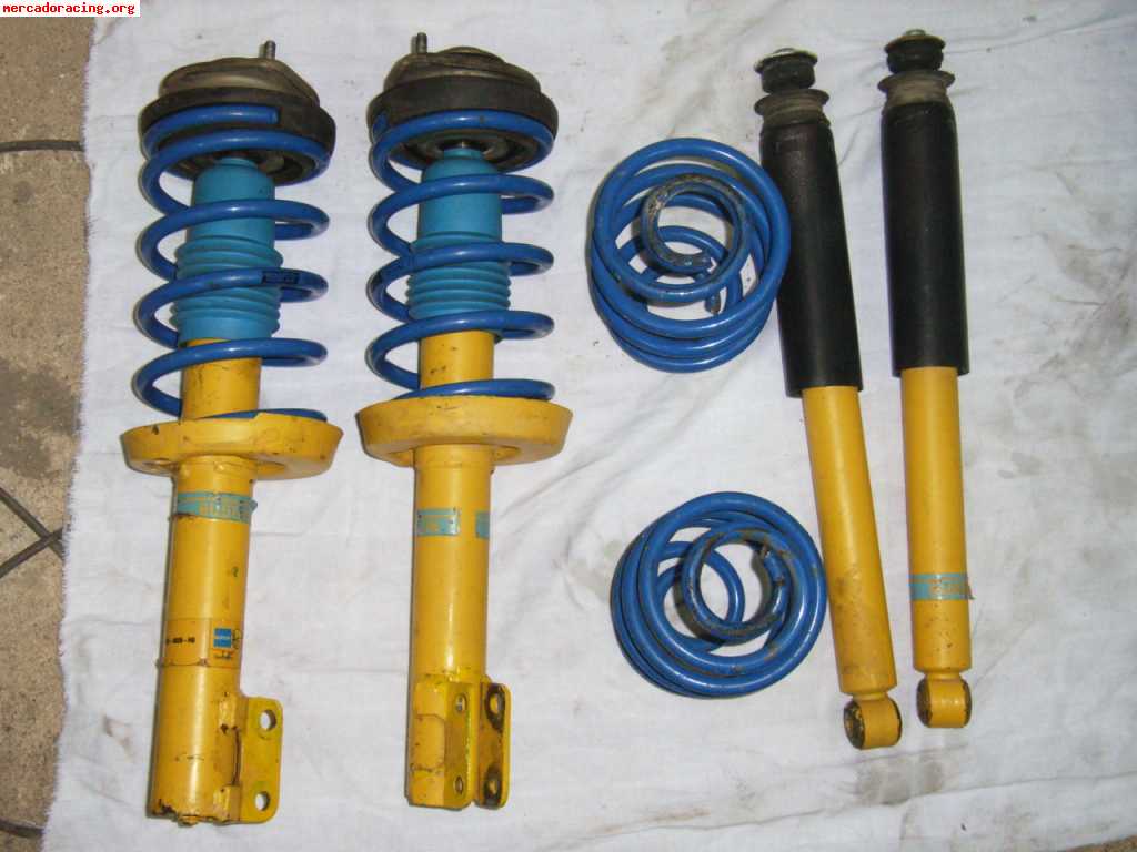

          Entre 30 y 40mm es lo que bajan los muelles Sparco que tengo guardados...
          Son como estos, pero sin las suspes...
          http://www.mercadoracing.org/imagenes-a ... orsa-b.jpg
          Si te interesa me comentas y hablamos...
