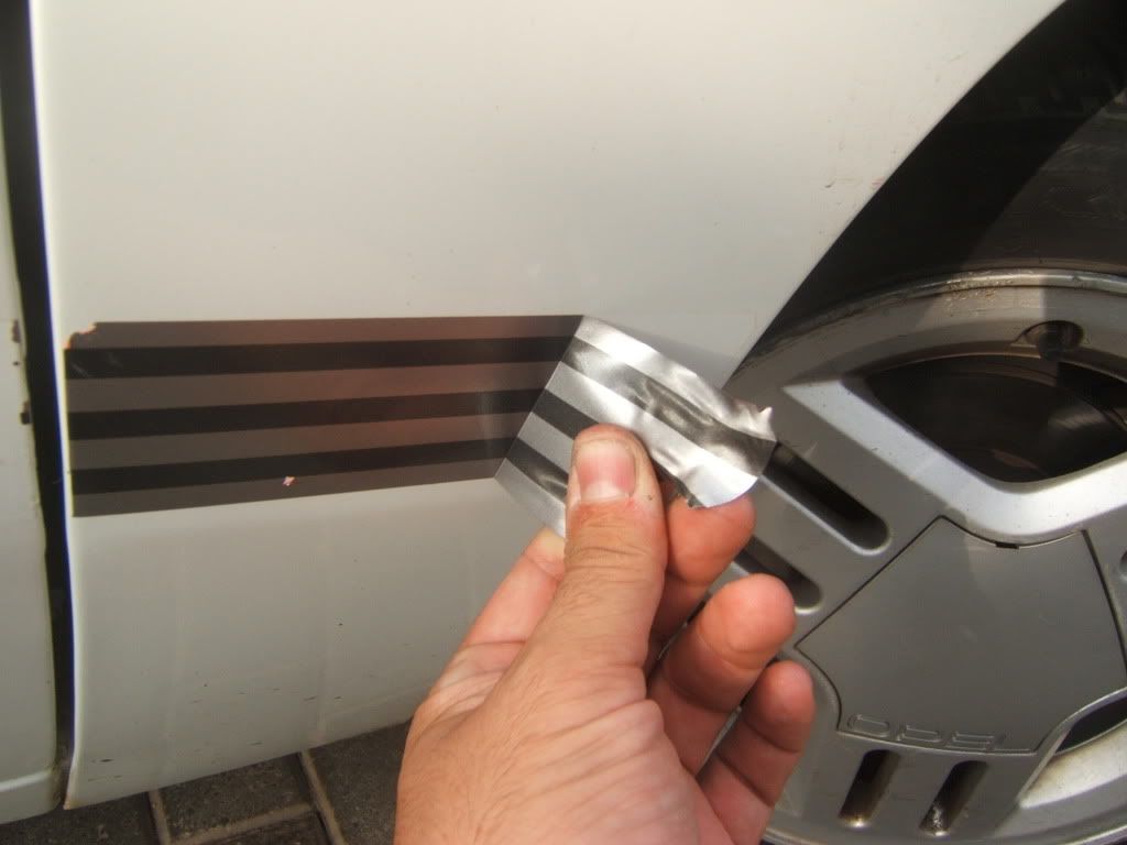

    Como salen estos adhesivos,ya que al estar 19 años pegado,ahora me las veo y me las deseo para arrancarlos???se me rompen y eso que me ayudo con unas pinzas de las cejas

      Pues con calor tipo secador de pelo (con la misma uña o una cuchilla) y rascando, sin forzar, para quitar el pegamento y la pegatina.
      Otra posibilidad es empapando la pegatina con gasolina, el pegamento se deshace y sale "con mayor facilidad".
      Influye mucho como este echa la pegatina, si es de papel o es de plastico, estas ultimas salen con mayor facilidad por mucho que pase el tiempo.
      Suerte.

        La mejor manera es dándole calor y con una espátula de plástico para no dañar el coche.
        Yo trabajo con esos materiales (vinilo y demás) y los quito así, con calor y la espátula.
