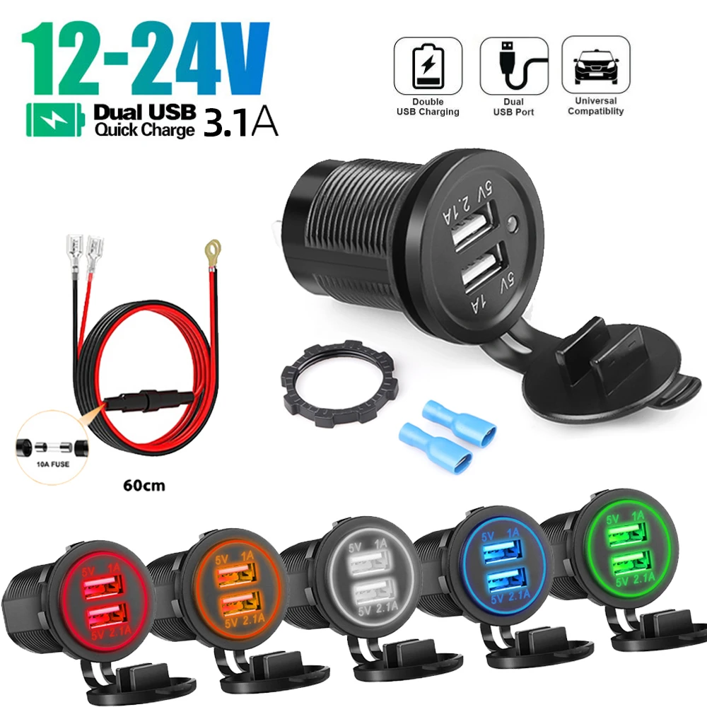

También puedes hacerte con uno de estos, que los tienes a montones por "interenes":Originalmente publicado por elruedas Ver Mensajetendrias que desmontar el artilugio, y ponerlo directamente a positivo y negativo con unos cables, y seria bueno con un fusible para protegerlo

Yo llevo uno fijo en un agujero que hice al lado del mechero, como el que te apunta Txuchin, pero que además indica el voltaje en un pequeño display entre los dos usb, cuesta poco más pero ves cómo está la batería (antes de arrancar el coche) y cómo va cargando el alternador en marcha.
Para evitarte líos de carga mejor con tomas de 2.1A

hola, yo tengo puesto esto desde hace muchos años y encantado, sustituye el tipico conecto de mechero de coche por una toma USB que no se mueve ni se desconecta como pasa con el otro, una maravilla
pero tienes que ser un poco manitas para instalarlo o bien llevarlo a algun sitio a que te lo hagan
eso si, deje el mechero viejo tambien porque luego vas a conectar un inflador o algo y te llevas la sospresa de que ya no puedes como me paso a ami
Yo le coloqué uno al Sandero hace tiempo y va muy bien. Además como el Sandero lleva dos conectores, se sigue disponiendo de otro por si es necesario, por ejemplo para el compresor:
