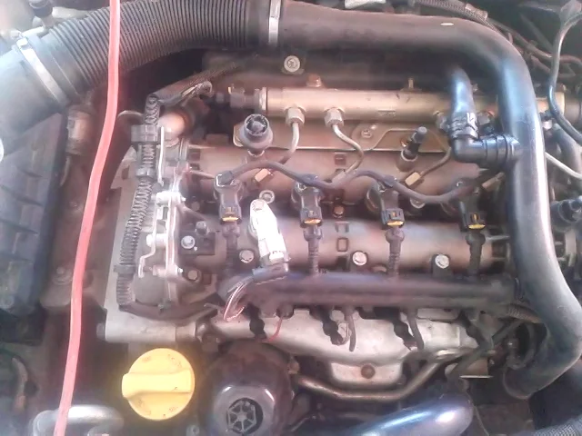

    Buenas.
    Estoy esperando el sensor de árbol de elevas a ver si por eso me falla.
    Quiero cambiarle el kit de la cadena de distribución ya que he visto que suele fallar mucho.
    Necesito el manual de taller de este motor o algún tutorial de como hacer el cambio.
    Gracias.

      Antes que se me rompiera el sensor de arbol de elevas que estoy esperando a recibirlo a ver si con eso me arranca el coche.
      Al arrancar y apagar el coche hacia un ruido metalico y creo que lo hace desde un tiempo como mas ruido a tipo taques, como he visto que este motor falla el tensor y mi coche ya tiene 175.000kms he pensado en cambiarlo, el aceite que le he puesto la ultima vez fue Castrol EDGE Professional Longlife III 5W-30 hace 2.000kms

            si rasca metalico al arrancar suele es posible que sea el tensor y todo depende de lo que tarde en tensar, si es ruido en funcionamiento es mas factible que sean taques que estan obstruidos o agarrotados un poco. aunque si el tensor esta en sus ultimas tambien sonara en funcionamiento aunque en este ultimo caso tambien suele romper la cubierta o tapa de la distribucion porque por el roce se la va comiendo.

                            Acaba de llegarme el sensor de arbol de elevas y sigue sin arrancar, sigue dando el mismo error P0340
                            Que hago empiezo a desmontar la distribucion? cuando gira el motor de arranque es como si no tuviera suficiente compresion me da esa impresion.
