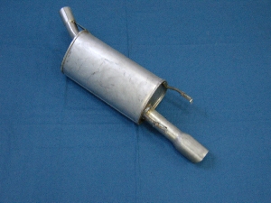

      Gracias por las aclaraciones. En principio le pondré el tubo recto sin perforar, pero de diametro inferior, porque si quiero aprovechar la parte del tubo viejo que hace curva, para que no se quede corto lo tengo q soldar sobre el tubo que le meta. Lo dejo salir unos centimetros, lo justo para poder soldar el otro por encima.
      ¿Aunque le meta el tubo sin agujeros necesita lana para rellenar el resto del bombo?
      • #18
        La entrada y la salida del otro no iba en linea recta, hacía una especie de Z dentro del bombo. Se ve en la foto superior, donde estan las chapas que llevaba dentro.
        Eran dos tubos paralelos, por el de arriba-dereccha entraban los gases y salian por el de abajo-izquierda.
        Para que encaje bien todo, tengo q mantener en su sitio el tubo de entrada (para que coincida con la salida del otro bombo) y la salida (para que no pegue en la defensa).
        Por lo tamto tendré que hacerle una doblez o curva para que coincida con el original, algo asi:

            No es necesario hacer solape para soldar un tubo a otro, vamos se puede soldar uno a continuación de otro sin ningún problema.
            Si lo suyo sería darle el angulo al tubo interior, pero no hace falta doblarlo, cortando con angulo consigues darle curva al tubo (y si lo vas ha hacer tu va a ser mas sencillo, porque una dobladora de tubos... complicado conseguirla

                Este es un escape original:
