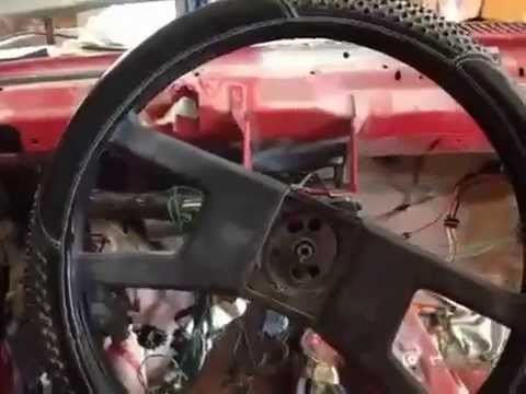

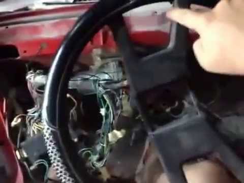

                    Cuando terminé de montar la dirección, al probarla, el volante se giraba sin tocarlo a la derecha, y no entendía por qué ocurría esto. Costaba bastante girar a la izquierda, pero a la derecha no hacía falta tocar el volante. Les pongo el vídeo para que me entiendan mejor:
                    Buscando en Internet, encontré un vídeo en Youtube en el que explicaban que esto era un fallo común en las direcciones del Corsa C. Resumiendo, que el problema era el potenciómetro mal regulado. Este es el potenciómetro, que está situado debajo de la dirección.
                    Pues regulando el potenciómetro se acabó el problema!!
