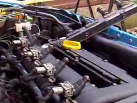

Y otra comprobación, bastante mas visual y que me ha parecido bastante curiosa (bajo responsabilidad de cada uno, ok?) es sacar la parrilla, orientar los inyectores hacia donde puedan disparar la gasolina y pedirle a alguien que le de al arranque unos segundos. Mejor lo veis:
