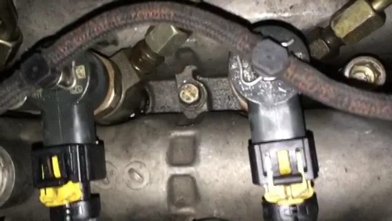

En el primer intento de arranque me perdía bastante compresión por un inyector lo he desmontado y le falta la arandela de cobre como no tenia le he puesto una normal y pierde muy poco ahora, luego en otro inyector he visto que también pierde este si que tiene la arandela pero esta en la culata no ha salido como en los otros 2 inyectores
Bueno el coche tira humo blanco y le cuesta arrancar un poco y le noto menos potencia,
Esto puede ser causado por la perdido de compresión por los inyectores? o tendra alguna valvula doblada
los inyectores no los he montado por orden algún inconveniente por esto?
os dejo un video de como se ve que pierden los 2 inyectores.
