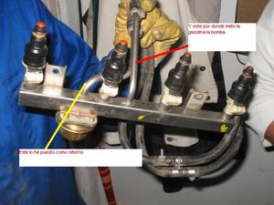

          • Buenas, pues después de un tiempo vuelvo con más dudas jeje. Hoy he montado el deposito y todos los manguitos correspondientes, pero cuando le di a arrancar no arranco... Entonces he pensado que alomejor estaban mal conectados los manguitos de la rampa. Yo lo he enchufado, el tubito metálico que sale del medidor de presion de combustible, al retorno, y el otro, el que parte de la mitad de la rampa de inyección al de la bomba. ¿Esta bien? Un saludo!!

              • Aqui te dejo una foto jeje
                • Originalmente publicado por fortoro
                  Entonces lo tienes bien puesto, el mas largo de las dos conexiones es de entrada, el corto es el de retorno.
                  Prueba a soltar el manguito de entrada y enfocarle a un vaso, y dale al contacto, al hacer la precarga te deberia salir un chorrito de gasolina.
                  Si no te hace ni la precarga, entonces seria el fusible, si te la hace ya seria tema electrico en cuanto a bujias, cables, distribuidor...

                  • Es que macho, cuando puse el depósito artesanal ese que me hice, arrancaba, y hoy que esta todo bien puesto nada de nada. Las bujias he comprobado que dan bien la chispa, y el fusible de la bomba esta bien, vamos que la bomba funciona porque se la oye cuando doy al contacto. No se de que puede ser la verdad. Un saludo!
                    • Pues si la bomba se oye, mira haber si manda la gasolina hasta la rampa, suelta el manguito que te he comentado y da al contacto haber si sale chorrito y ya nos comentas.

                        • Pruebalo sin conectarlo a la rampa, solo el manguito, si te llega chofa hasta la rampa, el fallo sera electrico como te comente, pero me da que el fallo es que no te llega la chofa, igual tienes algun manguito taponado o algo.
                          C20XE Powerrrrr
                          • Buenas!!! Bueno, pues ya está solucionado, el problema era que no le llegaba gasofa. ¿El porque? Pues porque tonto de mi, puse el aforador al revés... jajaja. Despues de colocarlo bien, arrancó y me he dado mi primera vuelta!!!!! Lo tengo grabado y lo estoy subiendo.
