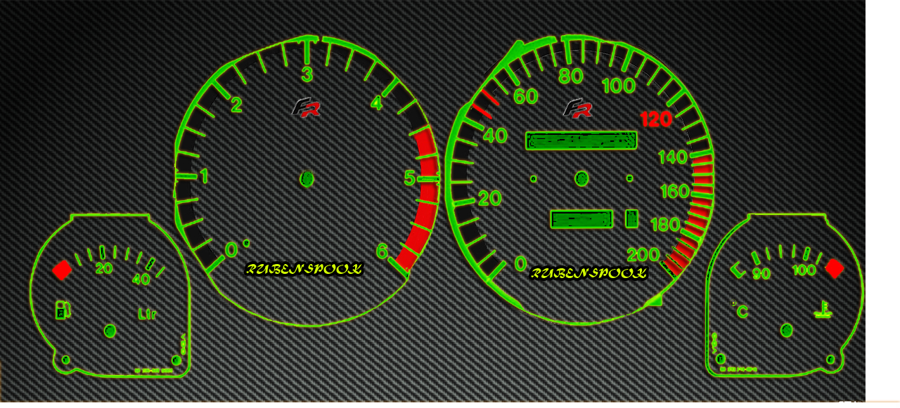

                        aqui dejo las esferas que me ha costado conseguirlas

                            Estas son las realizadas por mi, por si alguen las quiere probar nos diga que tal.
                            DIESEL:
                            Son las esferas del seat Leon FR, pero en vez fondo blanco, fondo de carbono
                            GASOLINA:
                            Editado por última vez por Spook; https://www.comunidadcorsa.com/foros/member/17685-spook en 29/09/2015, 17:27 .

                                El dialer que yo he subo es de 6Rpm, y mi corsa de 7, lo tengo que arreglar. Si tienes tiempo y lo pruebas puedes colgar una foto para ver como queda. Saludos
