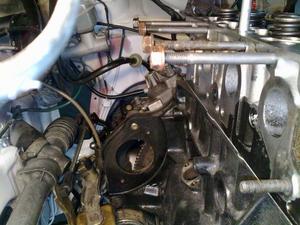

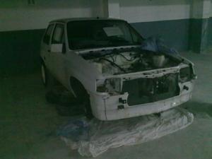

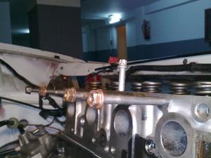

                      • Bueno pues aquí hay unas pocas jeje, es un poco recopilación de todo, espero que os gusten!!!:
                        Esto fué cuando monté la correa de la distribución, me dejaron este tensor y ha quedado genial:
                        • Madre mia, queriamos fotos? pos toma fotos!!!
                          Eso ya casi aesta para salir a rodar, un ultimo sprint y fuera.
