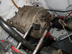

                        • Pues no se parece mucho al mio la verdad... A ver, en mi alternador hay dos cables, uno rojo , el mas gordo que en el desguace iba conectado a un rojo también del motor de arranque, os pongo un par de fotos:

                          • Bueno te comento:
                            Tienes que llevar un positivo gordo desde el borne + de la bateria hasta el arranque, luego de ese mismo borne del arranque un positivo tambien de sección competente hasta el alternador. En la primera foto, el cable negro es el directo de bateria y el rojo el que va al alternadorel de al lado es negro-rojo que es el activa el rele del arranque cuando le das a la llave.
                            En esta segunda foto cable rojo que viene del arranque y cable blanco-azul que da señal de carga del alternador.
                            En esta lo colores son:
                            1.- Azul temperatura del agua
                            2.- Azul-blanco señal del alternador
                            3.-Amarillo-negro es una incognita que aun no me puse a buscar, en cualquier corsa suele ir sin conectar y supongo que sera preinstalación de algo.
                            4.- Rojo-Negro es para excitación del rele del arranque, va conectado al lado del gordo que viene de la bateria.
                            5.- Verde-azul y Amarillo-azul van al sensor de presión de aceite.
